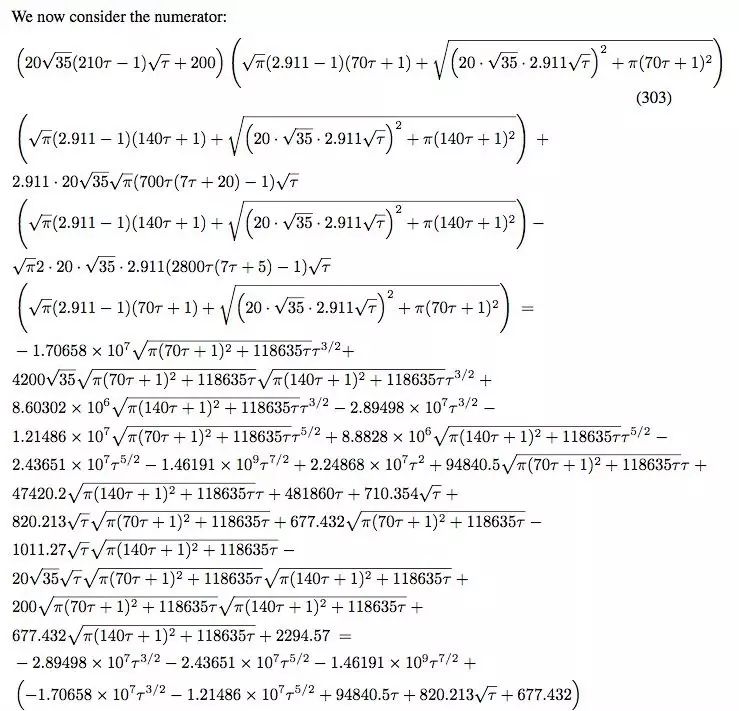

近日,arXiv 上公开的一篇 NIPS 投稿论文《Self-Normalizing Neural Networks》引起了圈内极大的关注,它提出了缩放指数型线性单元(SELU)而引进了自归一化属性,该单元主要使用一个函数 g 映射前后两层神经网络的均值和方差以达到归一化的效果。该论文的作者为 Sepp Hochreiter,也就是当年和 Jürgen Schmidhuber 一起发明 LSTM 的大牛,之前的 ELU 同样来自于他们组。有趣的是,这篇 NIPS 投稿论文虽然只有 9 页正文,却有着如同下图一样的 93 页证明附录。

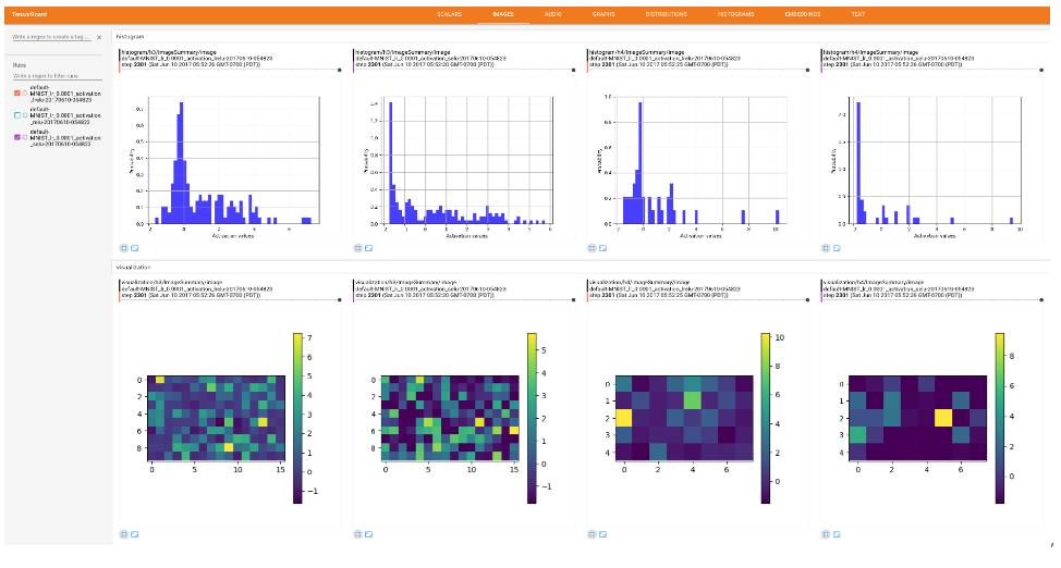

本实验包括《自归一化神经网络》(Self-Normalizing Neural Networks)这篇论文提出的 SELUs(缩放指数型线性单元)的 Tensorflow 实现。也旨在对 SELUs,ReLU 和 Leaky-ReLU 等进行对比。本实验的重点是在 Tensorboard 上对激励进行可视化。
SELUs(缩放指数型线性单元),ReLU 和 Leaky-ReLU 的可视化和直方图对比
理论上,我们希望每一层的激励的均值为 0(zero mean),方差为 1(unit variance),来使在各层之间传播的张量收敛(均值为 0,方差为 1)。这样一来就避免了梯度突然消失或爆炸性增长的问题,从而使学习过程更加稳定。在本实验中,作者提出 SELUs(缩放指数型线性单元),旨在对神经元激励进行自动地转移(shift)和重缩放 (rescale),在没有明确的归一化的情况下去实现零均值和单位方差。
为了用实验证明所提出的激励的有效性,一个包含三个卷积层的卷积神经网络(也包括三个完全连接层——fully connected layers)在 MNIST, SVHN 和 CIFAR10 数据集上进行训练,来进行图像分类。为了克服 Tensorboard 显示内容的一些限制,我们引入了绘图库 Tensorflow Plot 来弥补 Python 绘图库和 Tensorboard 间的差距。以下是一些例子。
  • 在 Tensorboard 上的激励值直方图
  • 在 Tensorboard 上的激励值可视化

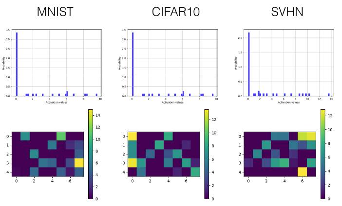

下面我们只选择性展示了最后一个卷积层(第三层)和首个全连接层(第四层)的直方图和可视化激励值图。

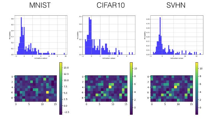

SELU
  • 卷积层
  • 全连接层

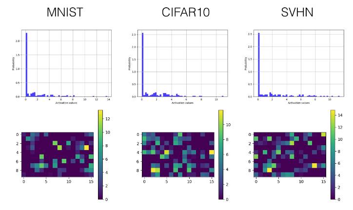

ReLU
  • 卷积层
  • 全连接层

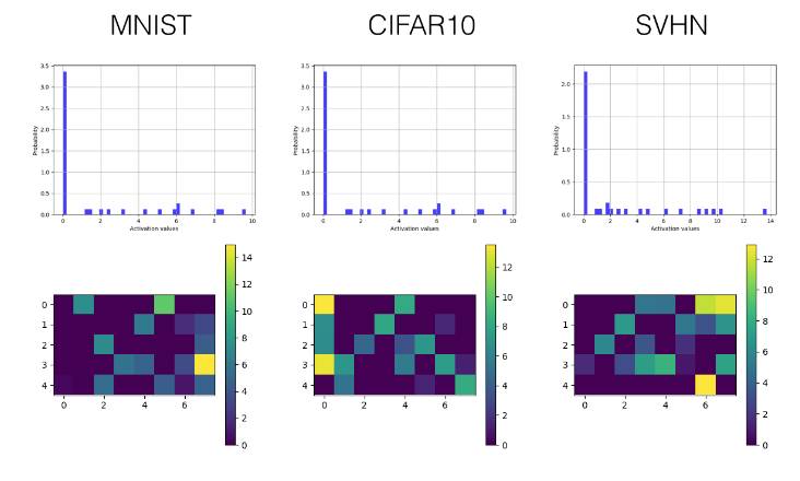

Leaky ReLU
  • 卷积层
  • 全连接层
